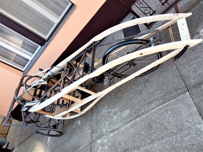

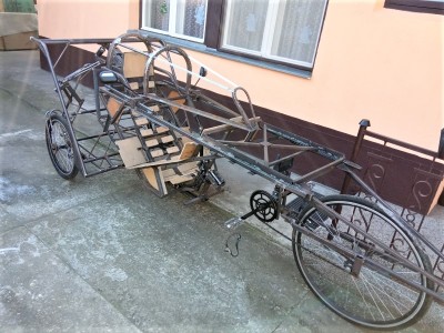

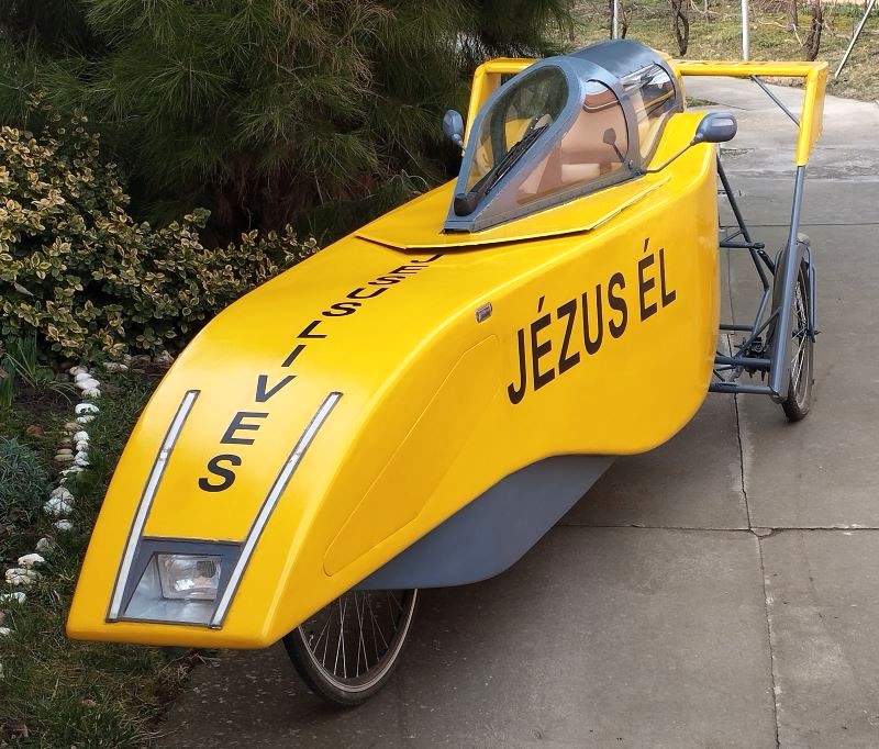

The boys are back in town! Hi to everyone! Here is my baby:
A front wheel drive, all wheel steer, full suspension leaning delta trike. Construction: plywood body over space-frame steel chassis. Steering: pilot stick. Configuration: 1x 28" (drive) + 2x 20"
Koncepcija: Dugoprugaš za međumesni saobraćaj. Predviđen je za ture cca 20 km na eks, puta tamo i nazad za jedan dan. Zbog toga su konfor i bezbednost na prvom mestu. Aerodinamika je sledeća, a brzi start je poslednji. Bezbednost: Čelične cevi okružuju vozača, na njih je sve prikačeno i nose svo opterećenje u vožnji. Ima pojas i oslonce za rame protiv izletanja pri sudaru i dvostruki roll bar. Imaće kompletno LED osvetljenje i signalizaciju. Konfor: tapacirano sedište i nasloni za ruke, kompletna karoserija i poklopac kabine za sve vremenske ulove, centralno grejanje (podesivo: što ti je više zima, brže vrtiš pedale :lol: ), mogućnost poluotvorene ili potpuno skinute prednje kabine pri vrućini, podesiva ergonomija (sic sedišta se podiže i spušta, dok je naslon fiksni, sklop pedale+cela prednja viljuška sa amortizerom klize oko 30 cm napred-nazad, za dužinu nogu).

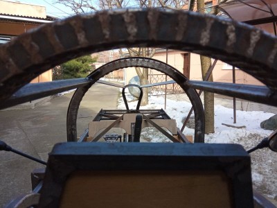

Star Wars fighter cocpit wiew? No, its just my new trike. (he, he)

Evo da malo "apgrejdujemo" situaciju, da Vas upoznam sa dešavanjima na ovoj strani sveta. Radovi u toku, man at work, pa kada bude još novosti, javiću se opet. :)
Izgled pre rastavljanja za farbanje

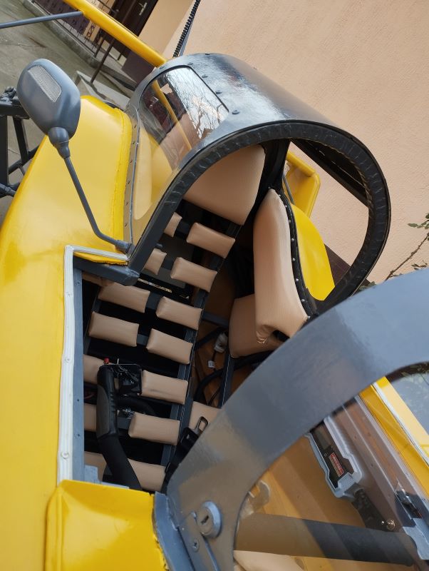

Ne, ne - crveno dugme NIJE za lansiranje raketa, a druga dva prekidača NISU za hiper pogon i izbor uključenja prednjeg/zadnjeg energetskog štita! To vam se samo čini! Zvanično objašnjenje fotografije: na palici su prekidači sirene, kratkog/dugog svetla i žmigavca! ;-)
Sreća pa znam napamet kuda idu sve žice... ovaj, uglavnom! :-D

Ne verujem u to da neko zna da radi sve čega se prvi put lati u životu. Verujem u to, da nam Gospod, kroz vođstvo Duha Svetog, daje znanje ili sposobnost koji su nam u tom trenutku najpotrebniji - pod uslovom da i proces, a i krajnji rezultat stavimo u Njegove ruke.
Zapamtite to i u današnjem trenutku - šta god sa ljubavlju i verom tražimo, daće nam se. I vozilo pred vama je čudo na svoj način. I da, Bog je najbolji inženjer - pa on je smislio prirodne zakone. :) Zato možemo bukvalno u SVEMU da mu se obratimo.
Ja sam više puta stao i tražio vođenje, jer sam nailazio na tehničke probleme koje nisam znao sam da rešim. Mehanizam upravljanja i još puno drugih detalja su vrlo složeni i na ovaj način rešeni ne postoje nigde drugde u branši. Samo vozne karakteristike sam testirao na metalnom kosturu (slika iz prvog posta) 5,5 meseci. Posle kruga po okolnim uličicama sekao sam, vario, novi krug, pa opet seci, vari i tako, činilo se nikad neće biti ništa od njega. Ali evo ga.
Prešaom sam skoro 300 km u njemu, uglavnom ture po 10 - 14 km. Rekord brzine je 34 km/h (na idealno glatkom putu), krstareća 15 - 18 km/h, a ekonomična (ni ne osetiš da motaš, možeš do sutra) 12 - 13 km/h. Znam šta bih drugačije, znam šta bih bolje, ne može bilo ko da sedne pa da ga tera jer ima svoje zamke i trikove, svoju "ćud", ali sveukupan doživljaj je fantastičan.

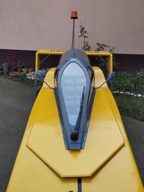

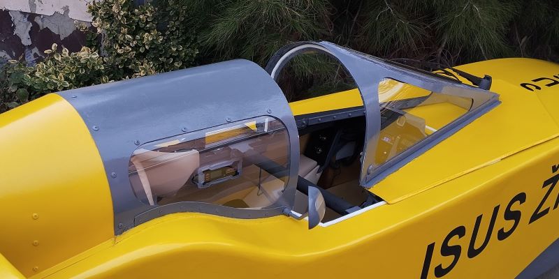

Još par fotki o gotovom vozilu.
